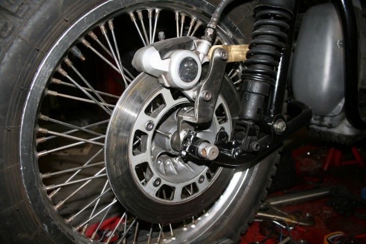

Berichtdoor handjesman » Do Dec 27, 2012 17:40
Bedankt voor het voorwerk, Ruud.
Ik ben bezig met het inbouwen van een r75 blok, en wil dus ook een schijfrem voor. Ik heb gekozen voor een 19" intruder voorwiel, maar wist nog niet hoe ik de klauw zou monteren. Nu wel dus! :D
Alleen heb ik de beugel waar de klauw aan vast zit beweegbaar gemaakt op de as. Heb jij dat ook gedaan?
Jij hebt overigens wel meer ruimte gecreëerd om de klauw te bevestigen. Mijn scharnierpunten zitten veel dichter bij de veren.
Komt goed!

Re: Schommelen maar
Berichtdoor Benno van Ham » Do Dec 27, 2012 23:25
Handje, klauwbevestiging zit met een kogellager om de wielas dus kan gewoon er omheen scharnieren.
Benno

Berichtdoor handjesman » Vr Dec 28, 2012 10:35
Aha.....
Ik heb gebruik gemaakt van 2 in elkaar passende bussen met een vetnippel erin. Zie trouwens nu pas dat jij 2 schijven hebt!
Het is een prachtig werkstuk wat Ruud heeft gemaakt, echt goed over nagedacht. Mijn projectje is een beetje lastig omdat ik mijn eigen voorvork gebruik. Dan moet je overal omheen gaan werken. De intruder heeft een 15 mm as, dat is nu dus aangepast naar de standaard 20 mm. Daar begint het al mee. De remschijf wilde ik graag aan de zijspan zijde hebben, maar dan past de klauw niet meer... ook al zoiets.
Als ik zin en tijd heb plaats ik nog wel wat op het forum. Nu ga ik eerst uitzieken :cry: hele huis in de griepgreep en de teckel hoogzwanger!

Re: Schommelen maar
Berichtdoor Benno van Ham » Za Jan 05, 2013 15:05
En nog een paar aanpassingen gemaakt. stuuruitslag iets vergroot door de maximale speling uit het gewei te halen. Tijdens het rijden geen problemen, alleen heel erg scherpe steken (draaien) gaat wat lastig.
Tevens om de slinger uit mijn stuur te halen bij lage snelheden een stuurdemper gemonteerd. Dit type is van een volkswagen 1302/1303 en voor 3 tientjes nieuw te koop. de 1313 is van een VW transporter, is nog net iets mooier met een beschermde zuigerstang en twee ogen in rubbers maar is ook wat korter en daardoor net te klein voor deze toepassing.
de 1303 is ingeveerd 30 cm en uitgeveerd 45 cm lang. Voor mij lang genoeg, mijn regelbereik zit tussen de 35 en 43 cm.

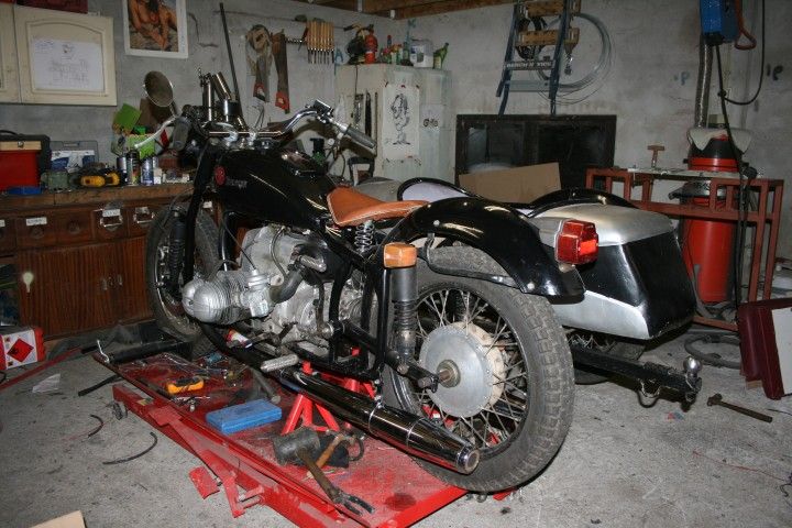

Berichtdoor handjesman » Di Jan 15, 2013 23:28
Sneek preview........................
Zoek de verschillen! (het is dus een DNEPR MT11) :mrgreen:
Handje.

Re: Schommelen maar
Berichtdoor Benno van Ham » Di Jan 15, 2013 23:49
Mag het eigenlijk niet zeggen maar mooi fietsje handje, jammer dat het geen Rus meer is nu. Aan de andere kant begreep ik van Bertus ook al dat jullie daar in Heerde ongelovig geworden zijn. Handjes mt genekt door een BMW-blok, het wonder van Heerde in tientallen stukjes op de werkbank. Het moet niet gekker worden daar.

Re: Schommelen maar
Berichtdoor handjesman » Wo Jan 16, 2013 01:01
Dank je, Benno!
Maar het was al lang geen echte rus meer..(gelukkig!)
Als ik zin en tijd heb komt er wel een completer verslag. Als ik in details treed zul je zien dat ik weer behoorlijk ben doorgeschoten. :mrgreen:
Ik noem bijvoorbeeld een hardy schijf die getransformeerd is tot kruiskoppeling, bedrading door het stuur, triumph uitlaten enz................
Oh ja! en natuurlijk die DUNA bak :D
Ben overigens erg benieuwd naar het remgedrag en natuurlijk het motorvermogen. Zit nu wel een solo overbrenging in.

Re: Schommelen maar
Berichtdoor handjesman » Vr Jan 18, 2013 23:01
Herkeuring?????? WHY! :shock:
Het is nog steeds een 2 cilinder boxer zonder frame aanpassingen. Alleen geen 650, maar 750 cc. Wat is het probleem? Bij een auto mag het ook.
Het versnellingsbakprobleem ben ik niet tegengekomen, ik heb gewoon een komplete set gekocht :mrgreen: . Maar moeilijk is het niet, er moet alleen een beetje laswerk aan de bak worden verricht, en de koppelings drukstift moet aan het uiteinde worden aangepast. Meer is het niet! Mario is het momenteel ook aan het doen met een blok wat van mij komt. Ik heb er een mal voor de versnellingsbak bij gemaakt, dus als ik het mis heb hoor ik het wel :roll:
Het blok past er zo in, alleen de bevestiging bovenop komt te vervallen. Het bmw blok heeft daar nl. geen aansluitpunt.
De aandrijfas moest ik inkorten omdat ik een kruiskoppeling heb geplaatst ipv de hardy schijf, en er zit nu een solo overbrenging in de cardan. De steun voor de remklauw heb ik van 8mm rvs gemaakt met een messing trekstang, geplaatst in lagerbussen. Alles beweegt dus mee met de vering. Het voorwiel is van een intruder 700 afkomstig, lekkere dikke spaken en19 inch dus de standaard band past er zo omheen.
Alle bedrading is vernieuwd( dus daar heb ik ook geen omkijken meer naar) en het frame is bijgewerkt.
Op MP kocht ik een zelfbouw straalkast, en daar heb ik ONTZETTEND veel plezier van! (buurman ook.. :wink: ) Gelijk een zak corund, en een zak glasparels erbij gekocht voor die mooie gladde finish.. 8)
Nu dus nog die duna bak klaarmaken. Ik heb inmiddels met behulp van de buurvrouw van Mario een mail gestuurd naar die Hongergaar, en er kwam bericht terug!
Positief gelukkig (tenzij google translate me naait) dus dat ornament komt eraan :stampen:
Die hele bak moet kaal om strak te zetten en dat is een aardige klus. Alles van aluminium met meters lasnaden aan de binnenkant. Dat heeft dus alle kanten opgefloepert en er zit aardig wat plamuur aan. Beetje te veel naar mijn zin, dus uitdeuken die hap!
Nu alleen nog de spatborden.( zie: "te koop gevraagd") en de oude wielen oppoetsen.
