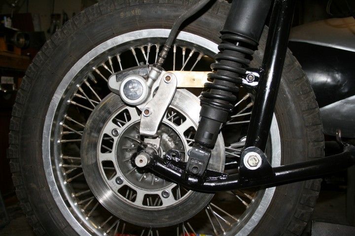

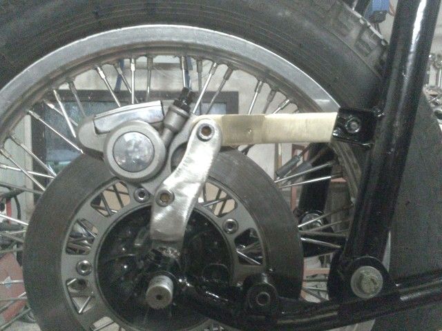

voorwiel van een suzuki intruder met schijfrem, zelf van rvs een beugel gefabt. Trekstang van messing.
iets beter te zien zo

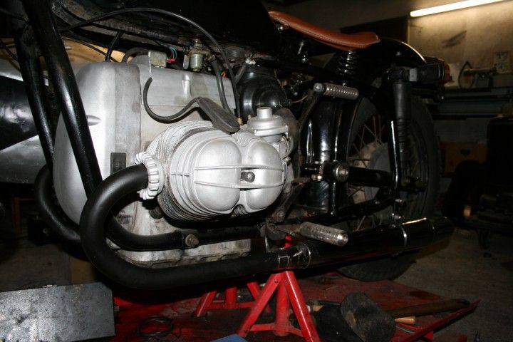

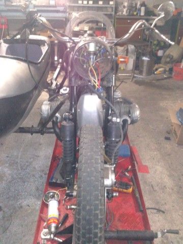

Blokje van een R75 ingelepeld. Bochten zwart gemaakt en uitlaten van een triumph 140 eraan.
Nieuwe bedrading erin gepield

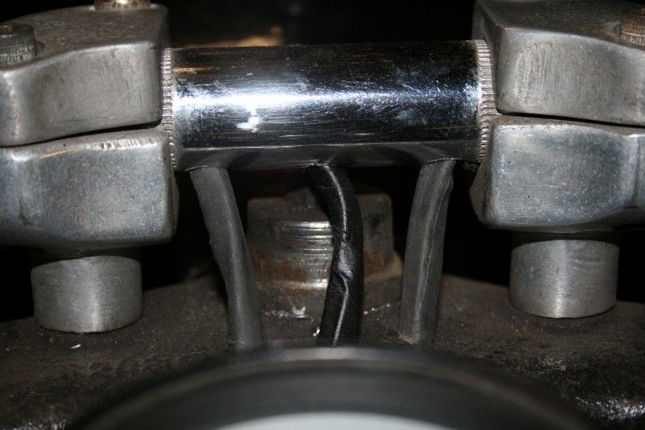

Alle draadjes door het stuur

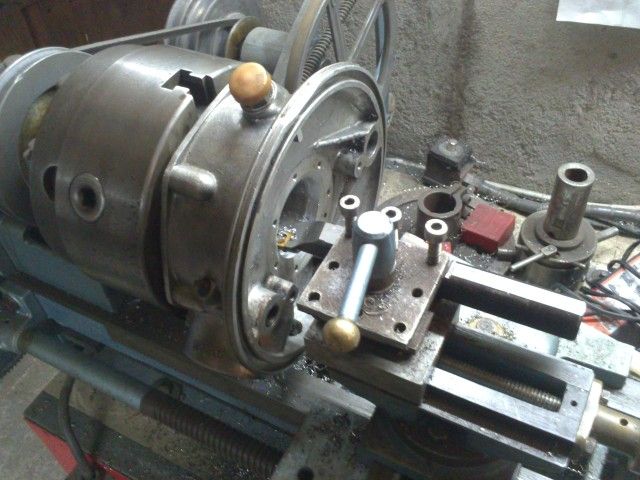

Cardanhuis uitgedraaid voor "normale" keerring
Hardy schijf= exit.

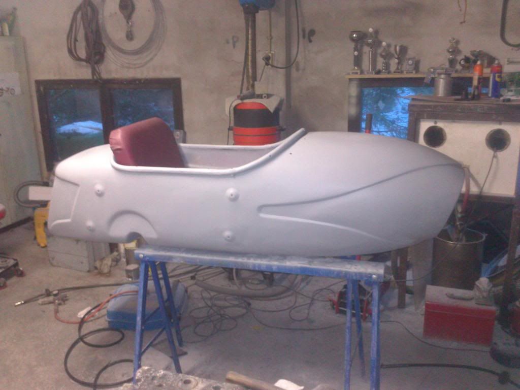

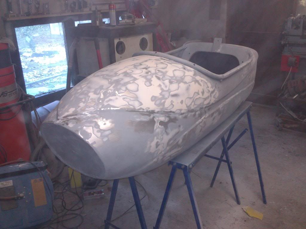

Bakje met "iets werk"
Resultaat na 4x gronden en plamuren
Laagje 5............
Laagje 6........

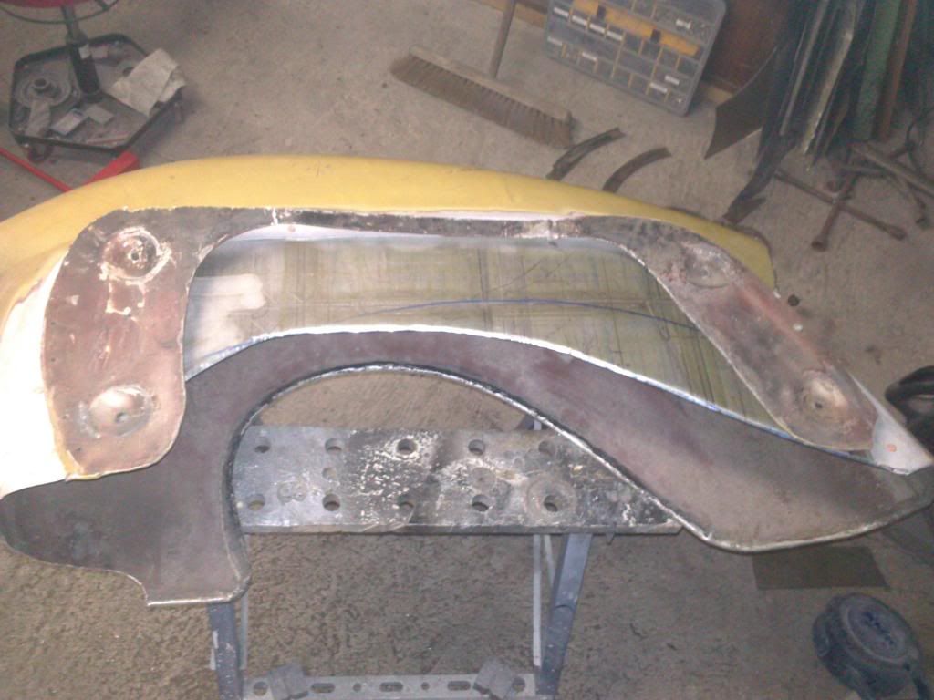

Spatbord op de kop getikt

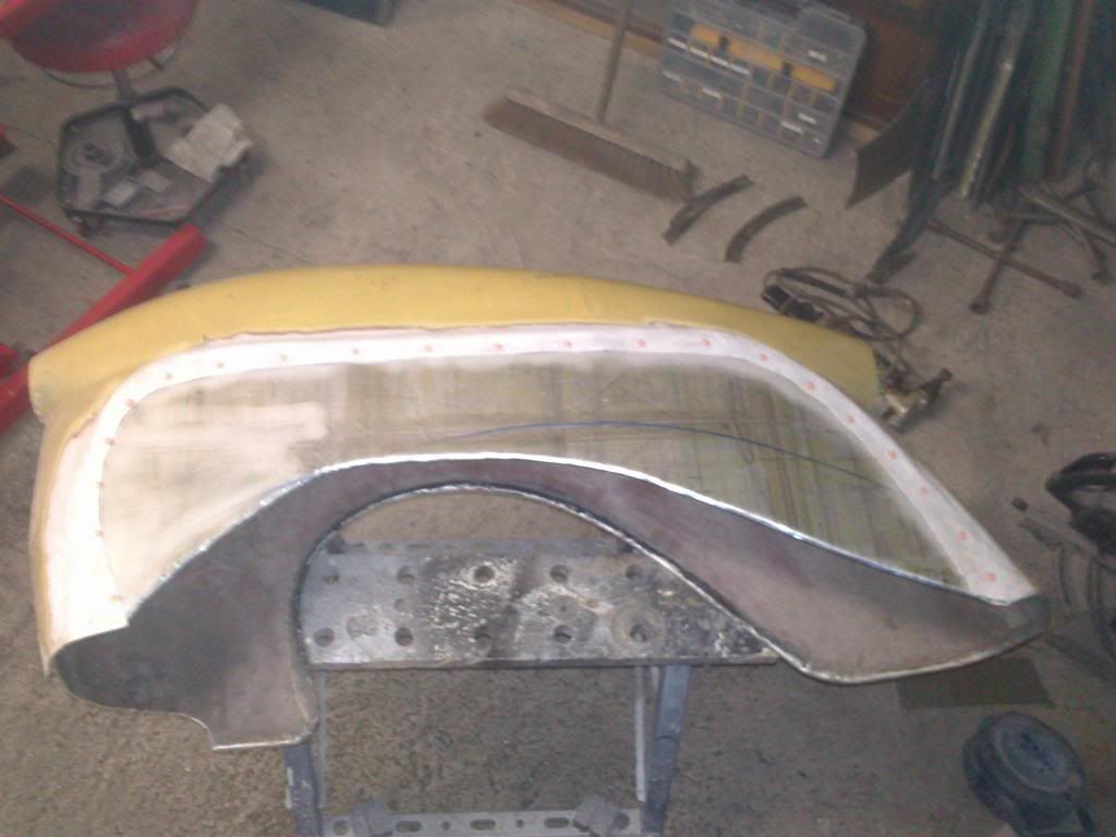

Overbodig materiaal weggeknipt(spatbord was rond, hoort eigenlijk aan de bak vast)
RVS plaat geklopt en met koperen nagels geklonken.
Tot zover! Lak is besteld, en als het spatbord klaar is ga ik de boel spuiten.

Het is een 19inch voorwiel. De kruiskoppeling kan ik nog niet beoordelen, want ik heb nog geen proefrit gemaakt..........
De kruiskoppeling is uit elkaar gehaald, en met de bus waar de aandrijfas in gaat in de draaibank gezet. Daarna afgestoken op de juiste maat, en op een ronde schijf gelast.De vork die aan de uitgaande as van de bak zit, is dus origineel met een moer aan de as bevestigd, maar is door mij voorzien van 2 draadeinden om de schijf met kruiskoppeling te bevestigen. Zo kan het geheel gedemonteerd worden, en alsnog weer een hardyschijf gebruiken als de kruiskoppeling niet bevalt. Was ik al bijna weer vergeten! Ik ben ook al zo lang bezig, en er is echt ontzettend veel gedaan. Er staat eigenlijk een nieuw opgebouwde zijspanmotor. :mrgreen:

hoe heb je de blok aan de bak bevestigd , een plaat ertussen of de bak opgelast .
en ben je niet bang dat de messing beugel van de rem gaat buigen op de duur .

De bak is aan de bovenzijde opgelast. Past allemaal prima. De messing beugel is 5 mm dik, en behoorlijk taai. Maar als die het nodig vindt om door te buigen,moet ie het zelf maar weten. Op de bevestigingspunten zitten beweegbare bussen, dus ik maak me daar eerlijk gezegd niet zo`n zorgen over.

Waarom heb je daar niet gewoon met stangkoppen gewerkt zoals de meesten dat doen die zelf schommelarmpjes maken. Is een stukje gemakkelijker in gebruik volgens mij. Vindt het ook mooier bij het RVs passen dan een messing beugel eerlijk gezegd.
groet,
Benno
handjesman
Berichten: 1600
Lid geworden op: Wo Aug 24, 2005 21:06
Locatie: heerde
Re: BoB
Berichtdoor handjesman » Wo Mar 13, 2013 18:17
Ach, je kent me....
Ik pak gewoon wat ik voorhanden heb. Er zit trouwens een verzet in de messing strip, dus stangkoppen was ook lastig geweest.
Het maken vind ik toch het leukst. Daarom heb ik het op deze manier gedaan : zetten(strip), draaien(rvs busjes), frezen(radius aan strip) en ruimen(gaten voor de bussen). Zwart spuiten kan altijd nog.
Mijn persoonlijke mening is dat ik dat met die stangkoppen te "gemakkelijk" vind. Met poen naar de winkel, en klaar is klara.
Is een keuze, maar ik kies er niet voor.
Enne, ik moet mijn naam toch ook een beetje eer aan doen? :mrgreen:

Berichtdoor handjesman » Wo Mar 13, 2013 22:30
robm84 schreef:ik pak altijd deze cylon bloks
http://www.loefbromfietsen.nl/system-lo ... 1=8&il2=43
Cylonblok MT50/SS50 Achterbrug Honda
Nummer: 90083
€ 7,07
Werkt prima. :) En net als origineel!
En wat zou ik daar dan mee moeten doen?????
Het gaat hier niet om de scharnierpunten van de arm, maar om de messing trekstang die de remklauw moet tegenhouden.
Handje.
