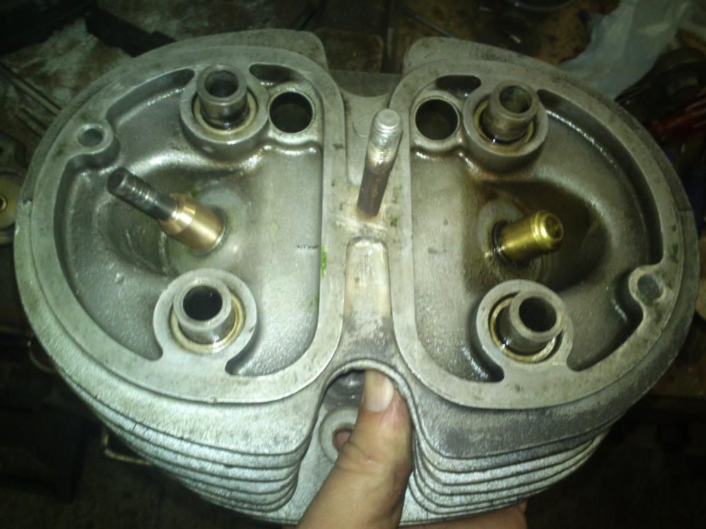

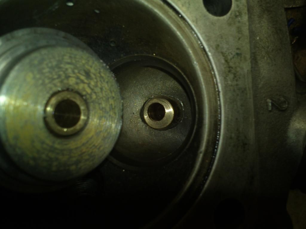

Bij het uitpersen van een klepgeleider heb ik de geleiderzitting geraakt. Resultaat: ik moet het gat in de kop uitboren om weer een gladde wand te krijgen voor een klepgeleider.
Probleem; Het gat is niet goed recht geboord.
Normaal gesproken zou je zeggen: Flikker maar weg die kop, want je moet van 14mm naar bijna 16mm, en die klepgeleiders zijn er zomaar niet. Tevens is het gat scheef, dus die klep komt nooit meer goed in de klepzitting.... :cry: Huilie huilie......of?

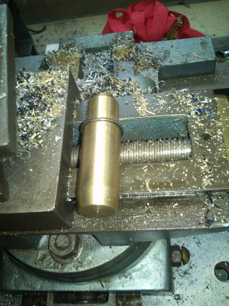

Op de draaibank heb ik een massieve klepgeleider gedraaid. Geen gat erin dus.
Kijk maar eens naar het dikteverschil met de originele:

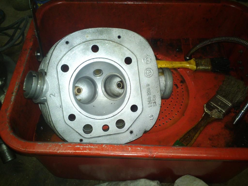

Vervolgens het gat in de cilinderkop geruimd met een verstelbare ruimer, 2/10e kleiner gehouden. Daarna de massieve geleider erin geperst.

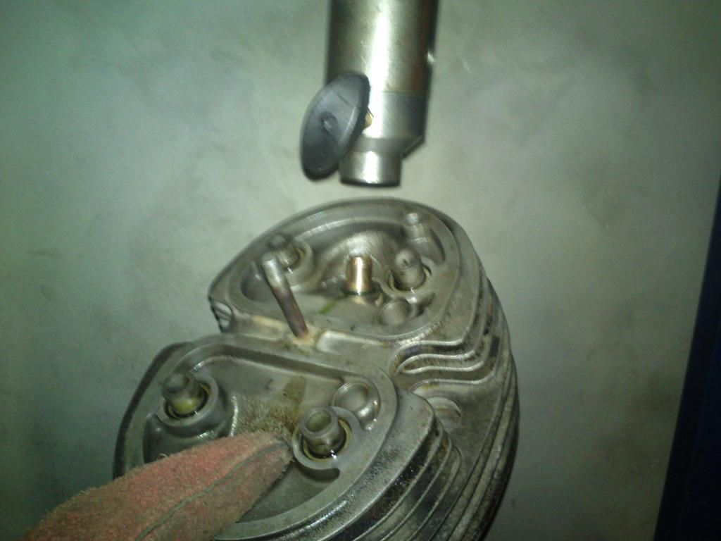

toen ben ik andersom gaan werken. Normaal gesproken wordt de klepgeleider gebruikt om de klepzitting aan te passen aan de stand van de geleider. Dat kon dus niet meer.

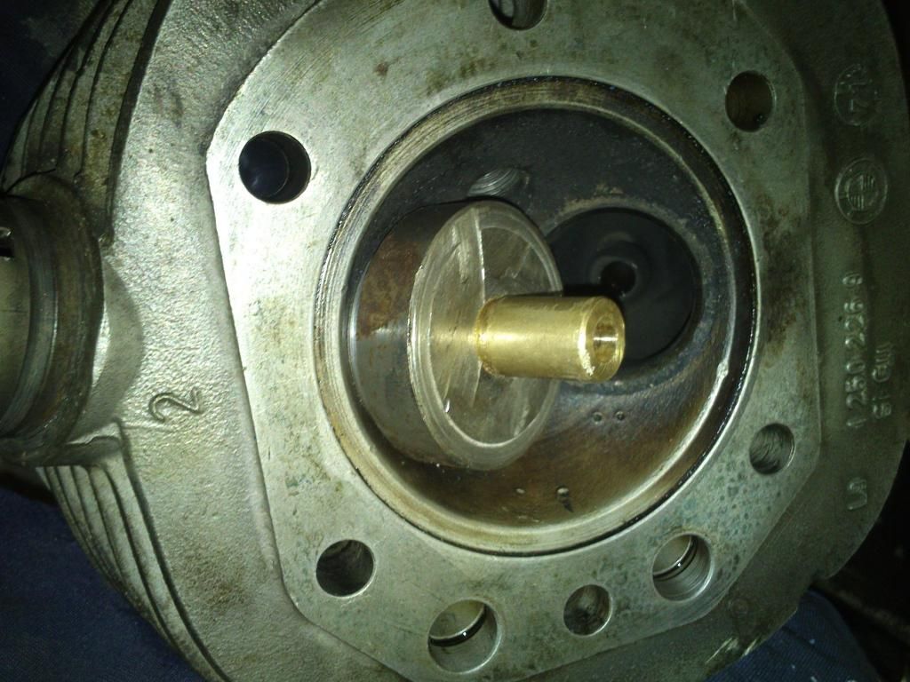

Ik heb een bus gedraaid die precies in de klepzitting past, en daar een boorgeleider in gezet. (Eerst de geleider erin, en die ingespannen in de draaibank).
Vervolgens heb ik het gat in de klepgeleider geboord. MAN! Wat zit dat gat uit het midden zeg!
Maar, wat dacht je wat? In een keer raak.

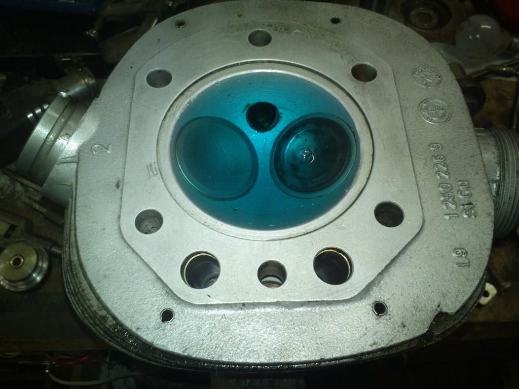

Alles lekker schoongemaakt, klepjes met pasta fijn ingeslepen en daarna de vloeistoftest.
Gelukt!. Door een domme fout heb ik toch weer heel wat bijgeleerd.
