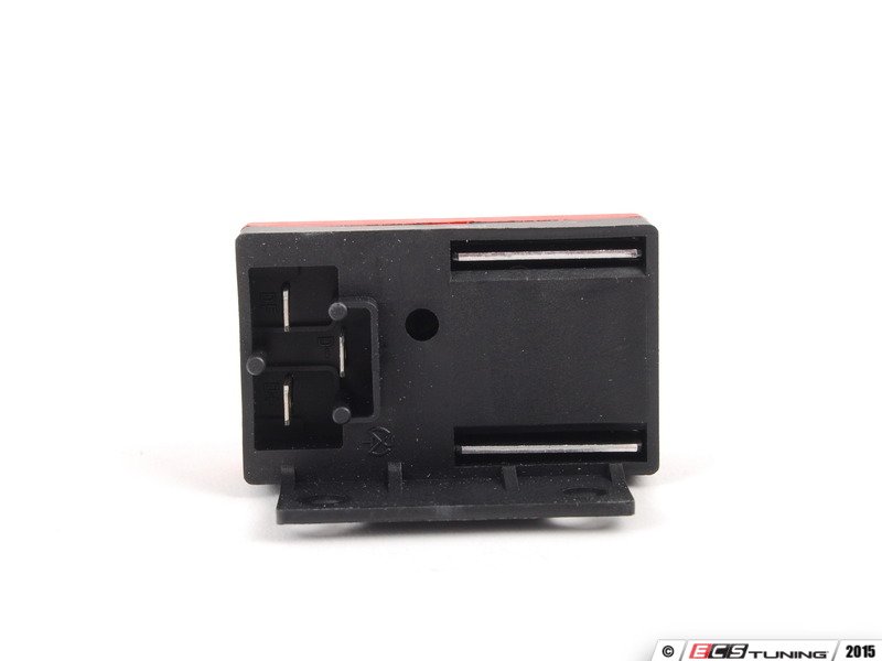

Het is een spanningsregelaar type: BMW r2v oem regelbaar 12321244409.
Heb ik besteld bij Motolab. Had de NIET-regelbare besteld maar die was niet op voorraad. Daarom stuurde ze deze
regelbare op.
Kom hem overal tegen op internet maar juist niet hoe aan te sluiten.
Ik zoek verder.......... 8) ...........

Je hebt gelijk, overal te koop maar niet hoe aan te sluiten?
Wat wel opvalt is dat er 2 pootjes bovenin zitten en 1 daar onder.
Heb je er al eens aan gedacht om hem door te meten zodat je iets wijzer kunt worden?
Zet hem op Ohm en ook op diode stand dat is dat driehoekje met dat streepje er doorheen.

Berichtdoor Henry » Zo Okt 08, 2017 17:48
Hoi
staat er geen D+, D- en DF op de regelaar?
Ervaring is een opeenstapeling van fouten.
Henry
Berichten: 61
Lid geworden op: Do Mei 07, 2015 14:00
Re: laadstroom
Berichtdoor Henry » Zo Okt 08, 2017 21:14
Zie schema op
http://www.euromotoelectrics.com/produc ... extadj.htm
Die dingen zitten allemaal hetzelfde aangesloten
D- naar massa
D+ naar de 12v, aansluiting op je diodeplaat en naar je contact via het laadstation lampje
Df naar de koolborstel

Ja inderdaad mannen, zo zitten de aansluitpennen.
Het is exact die als henry laat zien.
Volgens mij is het hele ontstekingsgebeuren een 1 op 1 kopie van BMW.

Berichtdoor chinaman » Do Apr 19, 2018 12:02
Dank je Johan maar er zijn in die periode wel enkele accu's verbruikt en altijd met een reserve accu in de bak en startkabels er bij.
Weinig tijd, niet gehinderd door enige kennis van zaken, toch zelf willen oplossen en het feit dat met diverse handelingen de boel toch aan het rijden kon blijven hebben natuurlijk bijgedragen dat het zo lang duurde.
Als het helemaal niet meer loopt dan wordt het meteen gemaakt, anders ben je uitgereden.
Maar goed, ik ben blij dat het eindelijk opgelost is.
:toost:
